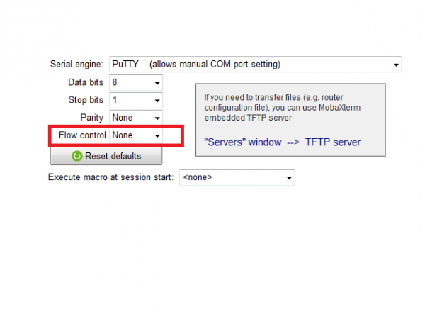

参考以下链接:
用putty的串口访问ARM板,能够显示,但是不能输入指令
    已经解决我目前的问题
将流量控制选项设置为“None”
将流量控制选项设置为“None”
