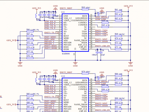

11、自制的底板,网口PHYAD与资料的反过来了,自制底板的网口1的PHYAD0=0, PHYAD1=1,网口2PHYAD0=1, PHYAD1=0,的网口部分见附件:

求助:请问,okmx6ul-c2,nand256m,如何配置双网口?在资料”OKMX6UL-C2(eMMC&Nand版)用户资料-20190709“中,未看到相关说明。

您可以参考6ul-c底板网络硬件设计,烧写6ul-c设备树试试
谢谢提醒!烧写了6UL-C的设备树,网口能ping通了。虽然还是提示link is not ready 但是还是ping通了。 以下为debug打印信息 [ 33.613083] fec 20b4000.ethernet eth0: Freescale FEC PHY driver [Micrel KSZ8081  详情 回复 发表于 2019-11-26 15:21

楼主| 314245565 发表于 2019-11-26 15:21:42 | 显示全部楼层
以下为debug打印信息
[   33.613083] fec 20b4000.ethernet eth0: Freescale FEC PHY driver [Micrel KSZ8081 or KSZ8091] (mii_bus:phy_addr=20b4000.ethernet:01, irq=-1)
[   33.662870] IPv6: ADDRCONF(NETDEV_UP): eth0: link is not ready
[   33.853091] fec 2188000.ethernet eth1: Freescale FEC PHY driver [Micrel KSZ8081 or KSZ8091] (mii_bus:phy_addr=20b4000.ethernet:02, irq=-1)
[   33.902876] IPv6: ADDRCONF(NETDEV_UP): eth1: link is not ready
