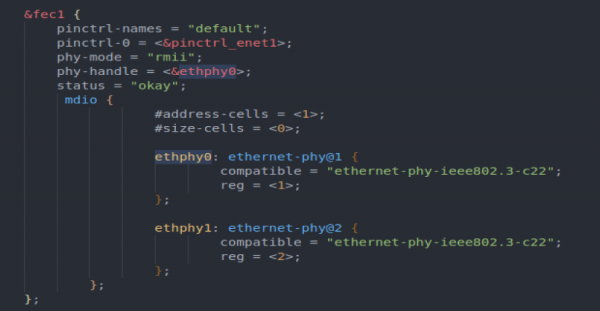

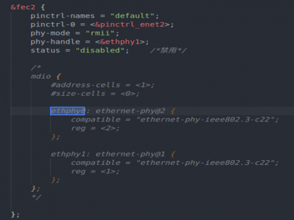

Forlinx-Niuzc 发表于 2019-12-19 17:36:06 | 显示全部楼层
两个网口共用mdio,mdio在&fec2里,关掉就不能用了,需要改一下
我把mdio移到fec1里面去后,还是不能用。  详情 回复 发表于 2019-12-19 19:05

楼主| kevindkw 发表于 2019-12-19 19:05:22 | 显示全部楼层
1190
2222

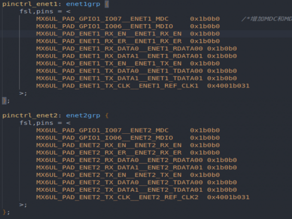

Forlinx-Niuzc 发表于 2019-12-20 14:28:38 | 显示全部楼层
下边还有MDIO相关配置,也得修改,光改一处不行啊

Forlinx-Niuzc 发表于 2020-3-9 09:50:10 | 显示全部楼层
您设置的reg = <2>;的值不对
