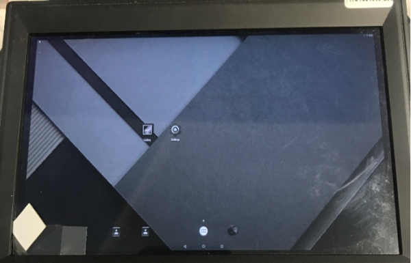

[Android] 请问如何在源码里关闭Android系统的HDMI屏保(就是图像变黑白和变暗如图)

这种状态不知道怎么描述,就是android系统启动后如果没有任何操作大概是30S左右HDMI输出的图像亮度会降低一半然后图像是黑白的,动一下鼠标就恢复正常,有点像休眠的性质,不知道在android源代码里要如何去关闭,让安卓系统永远处于工作状态。

按应用笔记的方法修改没有效果,就想在Android源代码里将这种状态关闭掉。
