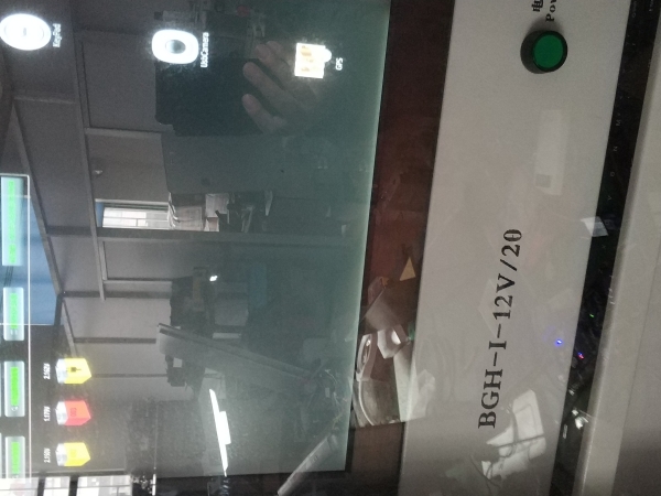

请教一下。
飞凌
的开发板怎么设置支持方屏,分辨率是1208*1024的。
现在QT的程序是1208*1024的尺寸,屏幕也是1280*1024的。但是程序启动设置是1280P的屏幕。
程序运行以后,在设备上面显示异常。
飞凌-chongzi
13685
4849 FD
2015-12-16
1179 小时
飞凌-chongzi
发表于 2019-12-30 09:37:05
分辨并没有1280p这个,所谓的1280p,其实是1280x720,也就是720p,所以您的屏幕显示不正常,手册附录里有关于LCD屏和LVDS屏幕设置的方法,您可以参考
