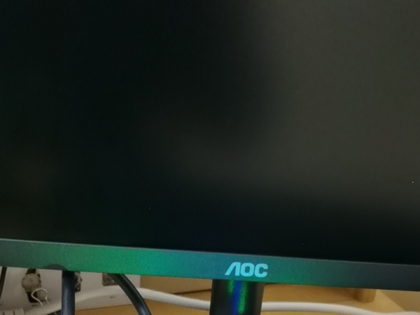

新购入A40i(含底板)一套。以为默认写入了linux系统,但是上电后没有反应,HDMI显示没有任何输出。估计没有烧入系统。由于本人主要是软件开发人员,在这方面经验较少,看说明比较简单。

需要将HDMI设为主显才能直接在HDMI上显示,参考应用笔记将HDMI内容添加到对应文件里。

[attachimg]10223[/attachimg] V1.2的板子,上周末下单,本周初到的。我问了淘宝支持,答复:是自带系统的,但是如果要默认HDMI显示,需要进行修改。他还没有时间发给我指引。如果您这边有指引最好。本人就是把它当  详情 回复 发表于 2020-1-2 12:47

V1.2的板子,上周末下单,本周初到的。我问了淘宝支持,答复:是自带系统的,但是如果要默认HDMI显示,需要进行修改。他还没有时间发给我指引。如果您这边有指引最好。本人就是把它当一个小的linux使用,完成音频采集,分析和结果通过网络上传服务器的功能。多谢!

HDMI作主显
需要按照手册进行编译,如果qt编译出错可参考论坛知识库   a40i 编译qt报错解决方法,按照应用笔记HDMI作主显将HDMI部分的代码添加到文件中,打包烧写就可以,或者联系销售,要HDMI作主显的镜像
