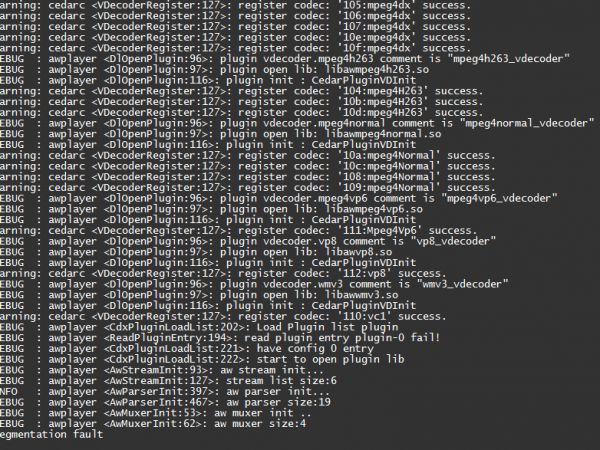

自己编译的镜像(未包含QT),从官方提供的镜像(linux_OKT3_C_uart0-1280*800.img)里面拷贝出了Qt5.9.0库,移植到开发板上,运行CameraUI程序,出现段错误。
自己写了个qt程序,依然是段错误。
下面是自己编译的镜像,运行CameraUI程序出现段错误。
  1. # /CameraUI

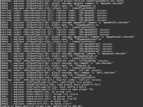

复制代码
下图是使用官方提供的镜像,正常运行的截图。
使用官方的镜像烧写后,可以正常的运行Qt Demo程序。

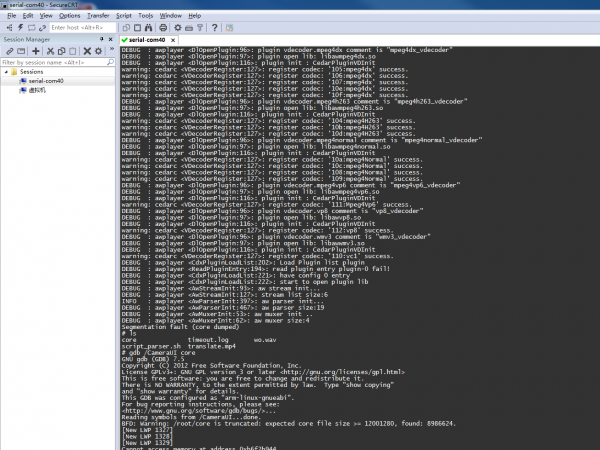

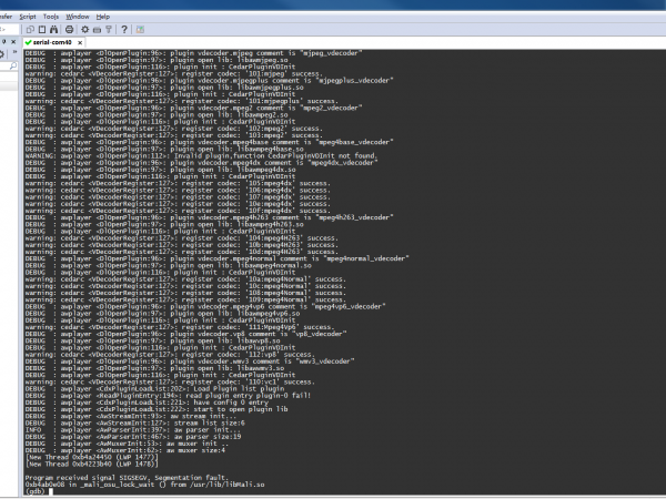

使用gdb看了一下,显示不能访问内存地址,如下图。
dmesg提示的信息
