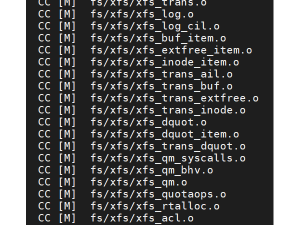

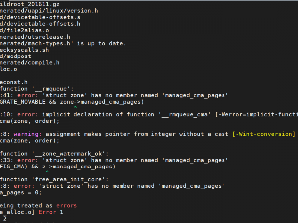

6、进入/root/workspace/allwinner/A40i/bsp/lichee目录后执行./build.sh编译 报错 如下图
1185
2207

按上述步骤执行后仍然报错 [attachimg]10245[/attachimg][attachimg]10244[/attachimg]  详情 回复 发表于 2020-1-17 10:40

按上述步骤执行后仍然报错
1185
2207
zhichao 发表于 2020-1-17 13:47:42 | 显示全部楼层
根据报错看一下文件内部报错行数是有什么错误,改一下
