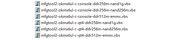

Forlinx-Niuzc 发表于 2020-1-21 13:40:04 | 显示全部楼层
在mfgtools里选择对应的烧写工具,如果编译了镜像,只需替换mfgtools\Profiles\Linux\OS Firmware\files\linux目录下对应的文件
