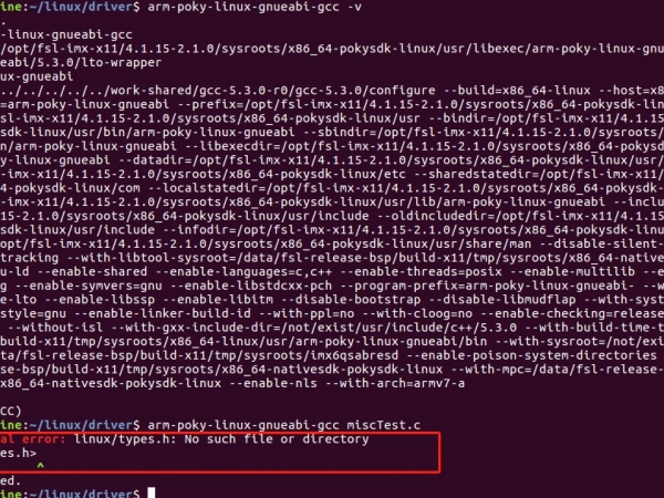

如图片所示,编译器已经安装成功了。但是在使用arm-poky-linux-gnueabi-gcc编译miscTest.c时,找不到<linux/types.h>头文件,不知道什么原因?

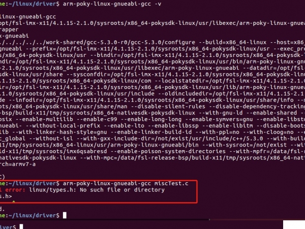

楼主| linshu007 发表于 2020-2-11 13:30:43 | 显示全部楼层
倔强的土坷垃 发表于 2020-2-11 11:14
您可以使用  $CC *.c 编译试一下是否还存在这个问题。

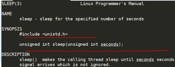

倔强的土坷垃 发表于 2020-2-11 14:58:48 | 显示全部楼层
linshu007 发表于 2020-2-11 13:37
看错了,types文件找到了,但是delay.h文件没有找到!
应用层没有delay,h您可以尝试使用unistd.h
156
214
倔强的土坷垃 发表于 2020-2-11 15:02:07 | 显示全部楼层
参考这个使用

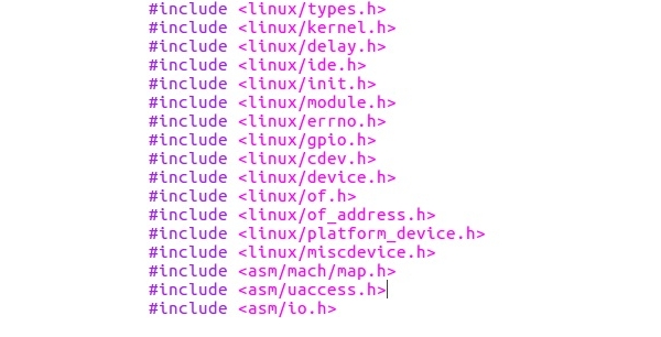

楼主| linshu007 发表于 2020-2-12 14:51:34 | 显示全部楼层
我写的是驱动程序,会有很多的内核头文件引用!我该如何编译呢?
1190
2222
Forlinx-Niuzc 发表于 2020-2-12 16:16:37 | 显示全部楼层
通过修改make menuconfig或者配置文件直接编译成模块
已经解决了,要编译成驱动模块,需要在编译的时候指定内核源码目录!(最好编写makefile文件)谢谢各位的帮助:-)  详情 回复 发表于 2020-2-12 16:29
