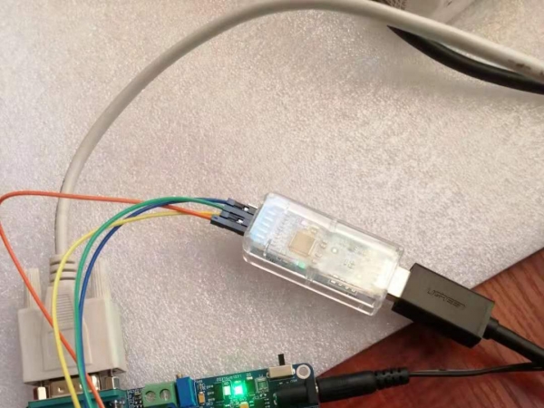

买的OK1061开发板按照用户手册上连接的DAPlink仿真器,但是烧写代码一直不成功?引脚确认过多次是按照说明连接了4根引脚线的。求教下哪里问题,谢谢?

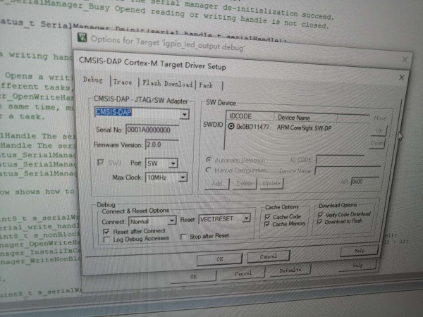

2. 打开keil5 debug选项后 选择CMSIS-DAP  能看到 0x0BD1147  ARM coresight SW-DP的选项。 这时候串口界面又出现一次测试界面。

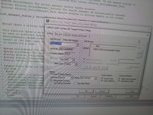

usb可以,现在需要在线仿真调试。按照故障方法还是一样情况,就是上电后插入dpalink,然后再debug选项可以看到 0x0BD1147  ARM coresight SW-DP的选项。
1)然后点击ok返回keil5 界面后,再次点击 魔术棒-》debug-> setting-> 然后之前的“0x0BD1147  ARM coresight SW-DP”就又变成“SWD/JTAG communication failure”
2)有时候 一直是ok的“0x0BD1147  ARM coresight SW-DP”,然后一点击 在线仿真调试debug,就出现“SWD/JTAG communication failure”

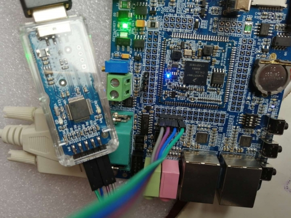

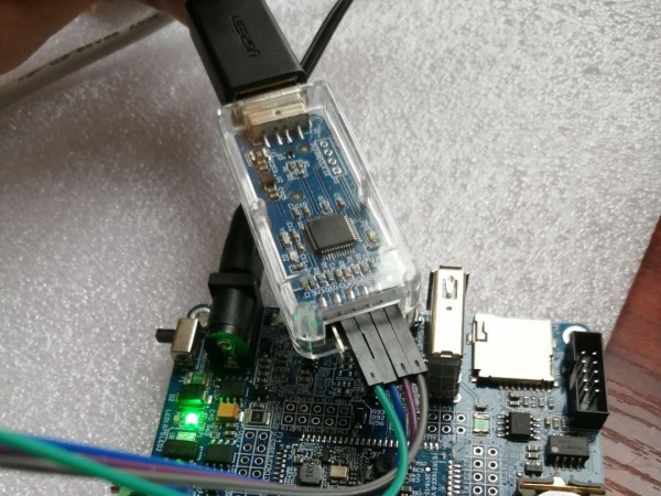

连接如下:

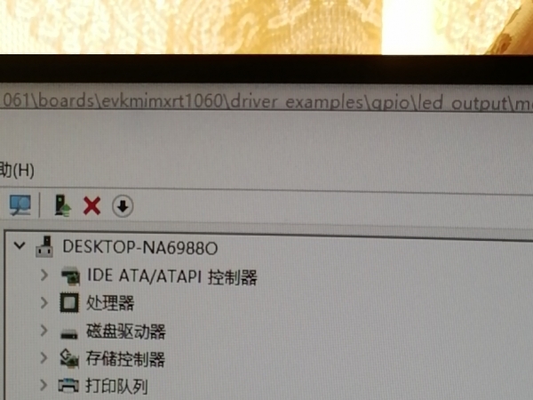

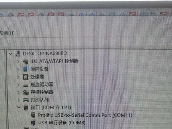

设备管理器出现的一个是usb转串口,一个是daplink仿真器
https://imgchr.com/i/1Xfb0x
上电配置后 可以看到

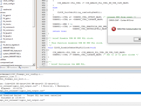

但是过一会在去查看配置,就出现失败:

帮忙看下吧,我按照文档描述试过了N次了,都是刚开始 能看到“0x0BD1147  ARM coresight SW-DP”, 然后点击ok后返回后,再次去查看又出现“SWD/JTAG communication failure。
