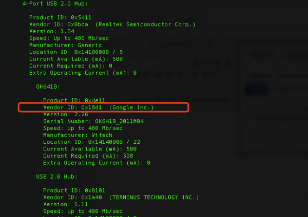

运行以下命令获取设备ID:system_profiler SPUSBDataType
复制代码
在~/.android/adb_usb.ini文件中已经添加此设备ID

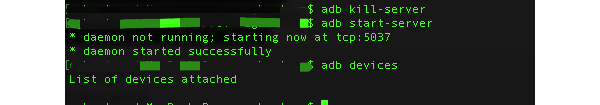

<div>adb kill-server</div><div>adb start-server</div>
复制代码
重启adb以后adb devices

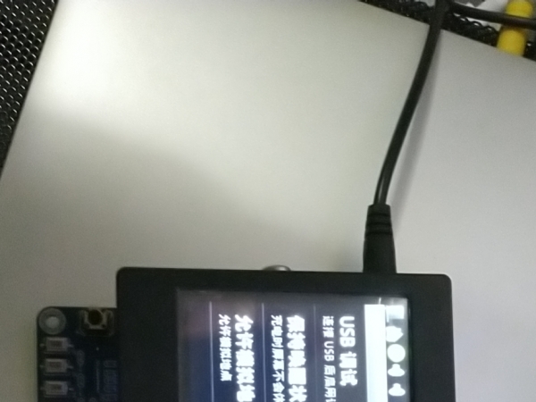

还是没有找到此设备。设备上USB调试已经打开。
请帮忙查看下是什么问题?

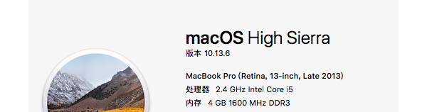

问题已经解决,adb版本过高导致,用r19版本就可以识别。
https://dl.google.com/android/repository/platform-tools_r19-macosx.zip
