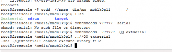

[attachimg]10300[/attachimg]这样的  详情 回复 发表于 2020-2-19 08:47

QQ截图20200219084339.png 这样的
./QQ extserial一个点一个斜杠,而且你上面chmod指令也不对,是不是输入法问题,都是两遍重复的,一定检查指令正确。  详情 回复 发表于 2020-2-19 09:41

zsw
btn_quit: ELF 32-bit LSB executable, Intel 80386, version 1 (SYSV), dynamically linked (uses shared libs), for GNU/Linux 2.6.24, BuildID[sha1]=0x8445adc8b22b3c7185ea722bb53c90ae670737e1, not stripped  详情 回复 发表于 2020-2-19 10:54
audio: ELF 32-bit LSB executable, ARM, version 1 (SYSV), dynamically linked (uses shared libs), for GNU/Linux 2.6.31, not stripped
用你们提供的虚拟机里QT编译出来的
