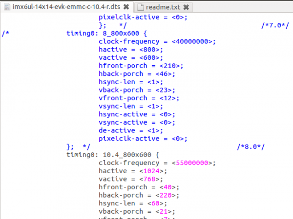

请问我用10.4 800*600电阻屏设备树,修改为1024*768电阻屏后触屏不能用了,应该怎么弄呢?还有修改只修改设备树和文件系统在uboot阶段屏幕显示也不正确,有什么方法解决吗?

您好,你使用的是哪个平台,还有您做的哪些修改。。可以把详细内容复制或者截屏发一下, 方便我们帮您判断。
zsw
[attachimg]10308[/attachimg]  详情 回复 发表于 2020-2-21 11:11
zsw
[attachimg]10307[/attachimg] 就这里,和文件系统对应的分辨率那两行,其他没动,触屏用不了, imx6ul平台OKMX6UL-c  详情 回复 发表于 2020-2-21 11:05

楼主| zsw 发表于 2020-2-21 11:05:02 | 显示全部楼层
倔强的土坷垃 发表于 2020-2-21 10:59
您好,你使用的是哪个平台,还有您做的哪些修改。。可以把详细内容复制或者截屏发一下, 方便我们帮您判断 ...
imx6ul平台OKMX6UL-c

倔强的土坷垃 发表于 2020-2-21 11:28:47 | 显示全部楼层
显示有没有问题,是不是只有触屏不能用?触屏不能用的意思是不准吗还是点了根本没反应。还有就是确定您的两个屏幕除分辨率外的其他参数是不是一致。

Forlinx-Niuzc 发表于 2020-2-21 11:29:35 | 显示全部楼层
uboot阶段显示不正常需要修改uboot可以联系销售走工作流,修改设备树的时候您是否修改时钟参数和偏移参数,此外移植屏幕要检查驱动是否和提供的驱动一致

楼主| zsw 发表于 2020-2-21 11:38:00 | 显示全部楼层
显示有没有问题,是不是只有触屏不能用?触屏不能用的意思是不准吗还是点了根本没反应。还有就是确定您的 ...
触屏压根不能用,

楼主| zsw 发表于 2020-2-21 11:40:11 | 显示全部楼层
分辨率下面参数都测试修改好了,就差触屏,

楼主| zsw 发表于 2020-2-21 11:41:27 | 显示全部楼层
zhichao 发表于 2020-2-21 11:29
uboot阶段显示不正常需要修改uboot可以联系销售走工作流,修改设备树的时候您是否修改时钟参数和偏移参数, ...
请问触屏驱动在哪看和修改,我在手册上没翻到

楼主| zsw 发表于 2020-2-21 11:43:04 | 显示全部楼层
偏移参数,频率那些都测试修改好了
