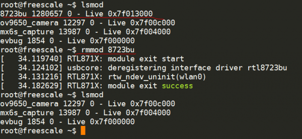

3、用rmmod卸载系统安装的模块却没有问题,比如用rmmod evbug,却可以成功卸载。

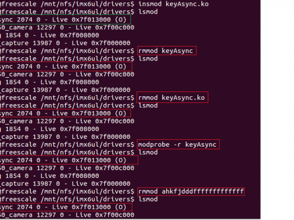

我将rmmod的操作进行了截图,不知道是否有助于分析问题。  详情 回复 发表于 2020-2-25 10:57
33
AM5718通行证i.MX6UL通行证
楼主| imx6ul_gh 发表于 2020-2-25 10:57:42 | 显示全部楼层
zhichao 发表于 2020-2-25 08:30
其他原因暂时没有发现
rmmod 操作截图
rmmod 操作截图

通过对比我发现我编译安装的驱动信息中多出了一列: keyAsync 687 0 - Live 0x7f013000 (O) 第七列:(O),请问一下有谁知道这个(O)是什么意思? 另外在主机上用命令删除一个不存在的驱动,例如:rmmod asdfghj  详情 回复 发表于 2020-2-25 18:29
另外在主机上用命令删除一个不存在的驱动,例如:rmmod asdfghjklddd ,系统会给出提示信息,但是在嵌入式系统中执行同样的命令却没有任何的提示信息,这是为什么呢?不行的话,还得换回到2017年发布的内核
