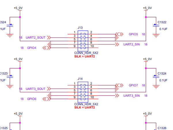

怎样操作图片中的GPIO口?
17
39
LS1043A\46A通行证LS1028A通行证
楼主| bwp530 发表于 2020-2-24 13:59:52 | 显示全部楼层
我想用这几个GPIO操作指示灯,从而显示我程序运行状态。怎样操作这几个GPIO?

Forlinx-Niuzc 发表于 2020-2-24 15:17:52 | 显示全部楼层
写程序控制电平行吗
GPIO3 -- 460 GPIO4 -- 461 GPIO5 -- 462 GPIO6 -- 463 流程: 以上方法可以实现这几个GPIO的高低电平输出。  详情 回复 发表于 2020-2-24 16:24

楼主| bwp530 发表于 2020-2-24 16:24:53 | 显示全部楼层
zhichao 发表于 2020-2-24 15:17
写程序控制电平行吗
GPIO3 -- 460
GPIO4 -- 461
GPIO5 -- 462
GPIO6 -- 463
流程:
  1. echo 460 > /sys/class/gpio/export
  2. echo out > /sys/class/gpio/gpio460/direction
  3. echo 1 > /sys/class/gpio/gpio460/value
复制代码
root@localhost:/sys/class/gpio# echo 460 > export root@localhost:/sys/class/gpio# cd gpio460 root@localhost:/sys/class/gpio/gpio460# echo out >direction root@localhost:/sys/class/gpio/gpio460# echo  详情 回复 发表于 2020-4-6 08:10

Junix 发表于 2020-4-6 08:10:05 | 显示全部楼层
GPIO3 -- 460
GPIO4 -- 461
GPIO5 -- 462
root@localhost:/sys/class/gpio/gpio460# echo 1 > value
root@localhost:/sys/class/gpio/gpio460# echo 0 > value
我这个板子,无论输出高低,输出都是1.8V。好奇怪。
写了个脚本试了下,GPIO4 GPIO5 GPIO6可以正常输出高低,GPIO3只输出高。 root@LEDE:~# cat gpio-test.sh #!/bin/sh echo 460 > /sys/class/gpio/export echo out > /sys/class/gpio/gpio460/direction ech  详情 回复 发表于 2020-4-6 08:22

Junix 发表于 2020-4-6 08:22:34 | 显示全部楼层
roo ...
#!/bin/sh
echo 461 > /sys/class/gpio/export
echo out > /sys/class/gpio/gpio461/direction
echo 462 > /sys/class/gpio/export
echo out > /sys/class/gpio/gpio462/direction
echo 463 > /sys/class/gpio/export
echo out > /sys/class/gpio/gpio463/direction
while true
do
    echo 0 > /sys/class/gpio/gpio460/value
    echo 0 > /sys/class/gpio/gpio461/value
    echo 0 > /sys/class/gpio/gpio462/value
    echo 0 > /sys/class/gpio/gpio463/value
    echo output-low
    sleep 1
    echo 1 > /sys/class/gpio/gpio461/value
    echo 1 > /sys/class/gpio/gpio462/value
    echo 1 > /sys/class/gpio/gpio463/value
    echo output-high
    sleep 1
done
你好,你的问题解决了吗。我试了也是GPIO4 GPIO5 GPIO6可以正常输出高低,GPIO3只输出高  详情 回复 发表于 2021-1-20 18:32

gpengs 发表于 2021-1-20 18:32:32 | 显示全部楼层
root@LEDE:~# cat gpio-test ...
