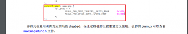

这句话指的是如果在这个头文件里查找到我定义的引脚,就把这个头文件里相同的引脚对应的先前的节点给disabled掉吗?如果没有是否要按相应的格式把我用的引脚加进去?
27
191
194
AM5718通行证i.MX6UL通行证
楼主| zsw 发表于 2020-2-26 14:35:19 | 显示全部楼层
而且我要怎么查找这些引脚在什么地方被使用了
1190
2222
Forlinx-Niuzc 发表于 2020-2-26 15:28:10 | 显示全部楼层
直接搜引脚名比如GPIO1_IO09,不是想要的功能就disabled或注掉

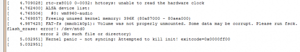

[attachimg]10318[/attachimg]按应用笔记1.7.2创建 dev/gpio 节点。报错。 只有这步没做 [attachimg]10319[/attachimg]  详情 回复 发表于 2020-2-27 09:56

44.png 按应用笔记1.7.2创建 dev/gpio 节点。报错。
只有这步没做

楼主| zsw 发表于 2020-2-27 10:12:03 | 显示全部楼层
没找到那个文件

Forlinx-Niuzc 发表于 2020-2-27 11:04:26 | 显示全部楼层
在源码根目录执行make menuconfig
选择
Device Drivers
Misc devices
< > gpio user inteface
修改这个一样
zsw
还是在那个位置报错  详情 回复 发表于 2020-2-27 11:15

楼主| zsw 发表于 2020-2-27 11:15:46 | 显示全部楼层
选择
Device Drivers
还是在那个位置报错

Forlinx-Niuzc 发表于 2020-2-27 11:37:20 | 显示全部楼层
是按照应用笔记做的吗,1.7.1和1.7.2都做了?我没遇到过这个错
网上说不正常开机导致,要不从网上查查
zsw
1.7.1和1.7.2要一起才会有用吗,这不是方法吗,  详情 回复 发表于 2020-2-27 14:33

楼主| zsw 发表于 2020-2-27 11:45:56 | 显示全部楼层
网上说不正常开机导致,要不从网上查查
是的,完全按照应用笔记做的

楼主| zsw 发表于 2020-2-27 14:33:43 | 显示全部楼层
网上说不正常开机导致,要不从网上查查
