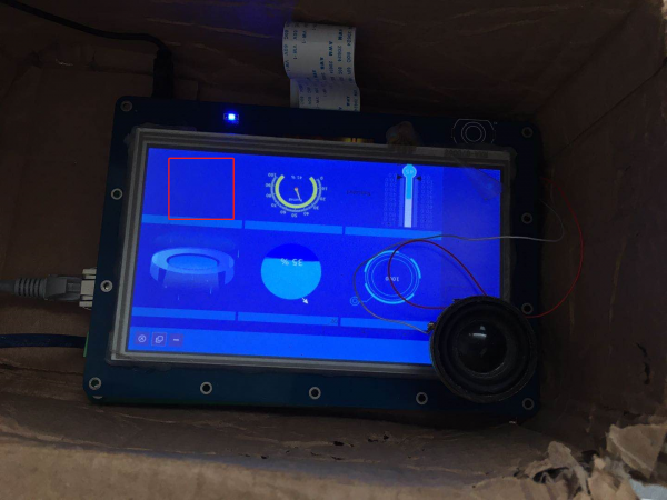

问题:我弄了个GIF文件,在Linux下能显示也能转动,在335的开发板里面不能显示,也不能转动。

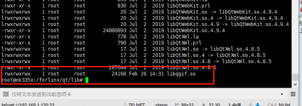

描述:开发板能识别到gif文件,libqgif.so我也复制到开发板qt的lib下了,可是还是不行。
