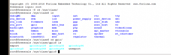

zsw 发表于 2020-3-3 13:22:18 | 显示全部楼层 |阅读模式
我要怎样才能让我自己复用的io启动板子时像你们这样,直接可以操作
而不是这样配置
echo 118 > /sys/class/gpio/export 用于通知系统需要导出控制的 GPIO 引脚编号
echo "out" > /sys/class/gpio/gpio118/direction 控制为输出
echo "1" > /sys/class/gpio/gpio118/value 输出为高电平
或者 echo "0" > /sys/class/gpio/gpio118/value 输出为低电平

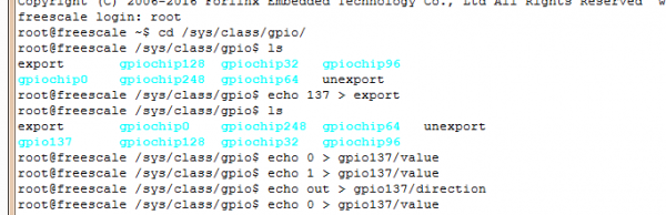

楼主| zsw 发表于 2020-3-3 14:33:59 | 显示全部楼层
zhichao 发表于 2020-3-3 14:19
不太明白您的意思,gpio复用后就可操作,这些命令是测试用的,为验证是否复用成功
我们自己复用后不执行这两步
echo 137 > /sys/class/gpio/export 用于通知系统需要导出控制的 GPIO 引脚编号
echo "out" > /sys/class/gpio/gpio137/direction 控制为输出

楼主| zsw 发表于 2020-3-3 14:35:20 | 显示全部楼层
我们自己复用后不执行这两步
echo 137 > /sys/class/gpio/export 用于通知系统需要导出控制的 GPIO 引脚 ...
没有echo out > .....这一步    操作io是没有任何反应的
