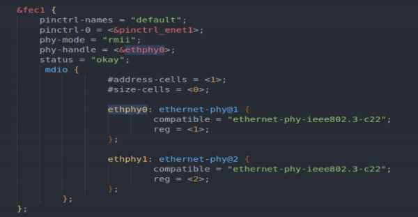

双网口改单网口,eth2改成串口了,串口都正常,可eth0却没了,求解决

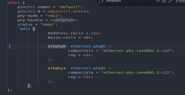

Forlinx-Niuzc 发表于 2020-3-9 09:49:07 | 显示全部楼层
您设置的值不对吧ethphy0: ethernet-phy@2 {
                        compatible = "ethernet-phy-ieee802.3-c22";
                        reg = <2>;
我们的原理图上
ethphy0对应2
ethphy1对应1

楼主| 青晗 发表于 2020-3-9 12:51:00 | 显示全部楼层
都试过了,还是一样的问题
20
63
i.MX6Q通行证i.MX6UL通行证RK3568通行证RK3399通行证
楼主| 青晗 发表于 2020-3-9 12:54:34 | 显示全部楼层
改成这样还是一样的

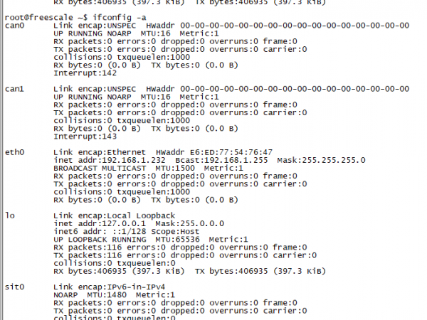

您试试ifconfig eth0 up,看看有eth0了吗,您说的eth0没有了是什么样的,能截图吗
20
63
楼主| 青晗 发表于 2020-3-9 13:27:10 | 显示全部楼层
ifconfig -a能查到eth0.
但up失败

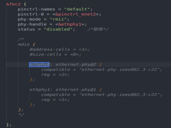

楼主| 青晗 发表于 2020-3-9 15:01:36 | 显示全部楼层
两个网口都正常使用的,修改设备树后就不能用了。将网口2改成串口,串口都是正常的。网口1反而不正常了。修改设备树后我只替换了dtb,并没有重并烧录。是不是需要重烧才行呀?
