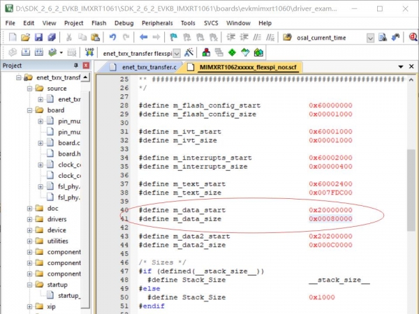

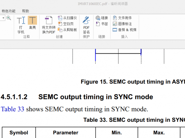

我程序需要设置SRAM大些,应该是在SCF散列文件改,我改大了size,结果程序就不跑了,我百度,有说NXP的片子SRAM地址不连续,我查看上图手册,没找到0x20000000的地址,请问我如何配置更大SRAM

您可以参考RM手册第10章节,有设置大小的寄存器,根据手册进行修改

我设置了GPR14 16 17寄存器,但程序还是没运行   IOMUXC_GPR->GPR14 |=0x00aa0000;
  IOMUXC_GPR->GPR16 |=0x00000007;
  IOMUXC_GPR->GPR17  =0xaaffffa5;

似乎还需要设置熔丝地址 fuse address 0bD0的  16-19位,请问如何设置

您可以在网上找一下i.MX RT FlexRAM相关资料,查一下熔丝地址相关内容,nxp官网有相关解答
