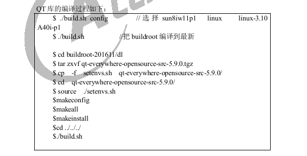

按照说明书已经执行了下面的步骤(之前已经执行过一次build.sh并编译成功)。
且在lichee/buildroot-201611/dl/qt-everywhere-opensource-src-5.9.0/QT5.9.0中已经生产了库文件,
但是在lichee/out/sun8iw11p1/linux/common/buildroot/target/usr/local/Qt-5.9.0中并未生成库文件。
请问是什么原因?
编译Qt
编译Qt
33
楼主| ddddL 发表于 2020-3-13 20:11:00 | 显示全部楼层
难道要在上图中执行完build.sh后,再执行一遍build.sh吗?
