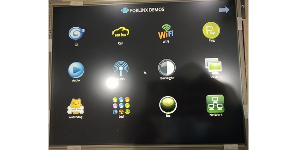

请问怎么把这个界面干掉

Forlinx-Niuzc 发表于 2020-3-16 15:46:22 | 显示全部楼层
您是不想要qt界面吗,可以烧写无qt的镜像,即带有console的烧写工具

zsw
我不需要这个界面,直接启动我自己的  详情 回复 发表于 2020-3-16 15:47

楼主| zsw 发表于 2020-3-16 15:47:10 | 显示全部楼层
zhichao 发表于 2020-3-16 15:46
您是不想要qt界面吗,可以烧写无qt的镜像,即带有console的镜像
我不需要这个界面,直接启动我自己的

楼主| zsw 发表于 2020-3-16 15:59:12 | 显示全部楼层
但是因为我的涉及界面切换,在切换时就会闪一下这个界面,就不太行

Forlinx-Niuzc 发表于 2020-3-16 16:43:50 | 显示全部楼层
开机自启动脚本为/etc/rc.d/rc.local,您可找一下qt界面,注掉或删掉,就不会在显示原qt界面了

楼主| zsw 发表于 2020-3-17 10:14:15 | 显示全部楼层
emm,实在是不知道是那个脚本

Forlinx-Niuzc 发表于 2020-3-17 10:20:01 | 显示全部楼层
参考手册附录5   /etc/rc.d/rc.local中的source /etc/rc.d/qt_env.sh是qt界面

楼主| zsw 发表于 2020-3-17 10:48:53 | 显示全部楼层
#set qt env
    if [ -e /root/laohua ]
    then
        /usr/bin/memtester 80M  1>> /root/laohua/mem-out.log  2 >> /root/laohua/mem-err.log &
        /root/laohua/start.sh &
    else
        #start lighttpd server and matrix_gui browser
        cd /forlinx/web/lighttpd/sbin
        ./lighttpd -f ../config/lighttpd.conf
        cd /forlinx/qt/bin
        ./matrix_gui -qws 2>/dev/null &
    fi
    #enable ssh server
    /usr/sbin/dropbear
是把rc.local中这一段去掉吗

Forlinx-Niuzc 发表于 2020-3-17 11:13:26 | 显示全部楼层
source /etc/rc.d/qt_env.sh这一句应该就行
