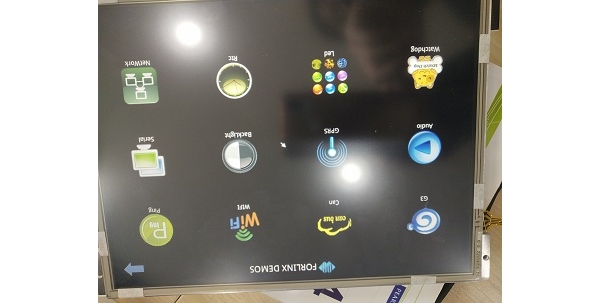

这个到底在自启文件 rc.local这个文件的哪里关啊

楼主| zsw 发表于 2020-3-18 16:13:34 | 显示全部楼层
这个初始界面,

source /etc/rc.d/qt_env.sh改成 #source /etc/rc.d/qt_env.sh这样关不掉吗,我这能关啊
zsw
我需要关的是初始界面这个控件,而不是qt系统  详情 回复 发表于 2020-3-18 16:53
zsw
关是能关但是我自己的程序也跑不起来了,,难道要在前面添加自启脚本??  详情 回复 发表于 2020-3-18 16:30

楼主| zsw 发表于 2020-3-18 16:30:57 | 显示全部楼层

楼主| zsw 发表于 2020-3-18 16:53:22 | 显示全部楼层

zhichao 发表于 2020-3-18 16:55:55 | 显示全部楼层
看看运行环境有没有,先有运行环境再运行qt
zsw
QWSSocket::connectToLocalFile could not connect:: No such file or directory QWSSocket::connectToLocalFile could not connect:: No such file or directory QWSSocket::connectToLocalFile could not connec  详情 回复 发表于 2020-3-18 17:00

楼主| zsw 发表于 2020-3-18 17:00:42 | 显示全部楼层
No Qt for Embedded Linux server appears to be running.
If you want to run this program as a server,
add the "-qws" command-line option.
这样的,没有qt了,

zhichao 发表于 2020-3-19 09:21:27 | 显示全部楼层
加-qws  比如./4G -qws
