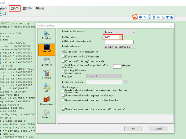

因为日志输出内容过长,HyperTerminal已经显示不下了(先打印的被顶掉),所以尝试用SecureCRT 8.7来看日志,但是显示是乱码,换了好多字符编码都仍然不行。
有人用过SecureCRT来看过这个日志吗?应该怎么配置SecureCRT才能正常显示?或者HyperTerminal能不能动态输出log到文件里也行。

没有用过SecureCRT,可从网上找一些输出log到文件里的方法,比如https://www.cnblogs.com/qq190771752/p/4115703.html
方法找到了,工具 选项 修改buffer大小,原来是1000,扩大就可以存储更多log信息。 [attachimg]10427[/attachimg]  详情 回复 发表于 2020-3-27 14:14
扩大size
扩大size
