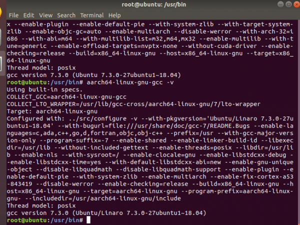

用我们提供的开发环境编译我们的源码是没问题的,您用的是最新资料吗,
我们开发环境aarch64-linux-gnu-gcc 的版本是gcc version 7.3.0 (Ubuntu/Linaro 7.3.0-27ubuntu1~18.04)
您再看看开发环境是不是有问题
