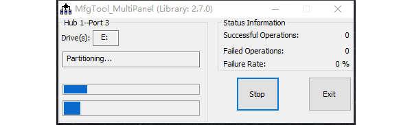

为什么在烧录的时候一直卡在这里不前进,,log一直在刷wait for /dev/mmcblk0 appear。
请问有遇到同样问题的吗?

我的也是卡在loading u-boot,一直走不下去?一般飞凌厂家自带烧录需要多长时间?

烧写工具选择对了吗,拨码开关是否修改

我的也是移植卡在这个地方wait for /dev/mmcblkl appear,选择的是官方的mfgtool2-yocto-mx-evk-emmc.vbs这个文件烧写的,拨码开关不就是1OFF,2On,其余的任意吗?我已经试了三四块板子了,还是这样的,有大佬遇到过并解决了吗?

您可以试试重新安装HID驱动试试
