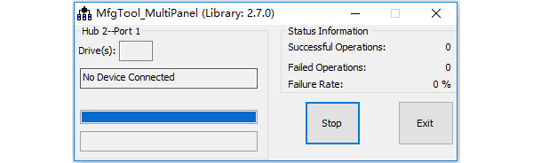

6.右键点击mfgtool2-yocto-mx-sabresd-nand.vbs打开方式选择mfgtool,出现如下图片
29
i.MX6UL通行证
楼主| xxx715 发表于 2020-4-8 12:20:13 | 显示全部楼层
后面待续,到目前为止有没有什么操作错误?
29
i.MX6UL通行证

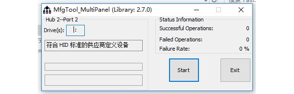

楼主| xxx715 发表于 2020-4-8 12:24:25 | 显示全部楼层
mfgtool日志文件显示如下:

29
i.MX6UL通行证
楼主| xxx715 发表于 2020-4-8 12:26:00 | 显示全部楼层
上面是在没修改配置文件时,运行的mfgtools日志结果;并没有调用我保存的那四个烧录文件。

最后日志文件显示重启USB:
ModuleID[2] LevelID[10]: CmdOpreation[0]--OnDeviceChangeNotify, m_p_usb_port is not NULL, so only refresh
mfgtools卡在下面界面:
29
i.MX6UL通行证
楼主| xxx715 发表于 2020-4-11 16:36:33 | 显示全部楼层
贴图如下:
29
i.MX6UL通行证
楼主| xxx715 发表于 2020-4-11 16:38:42 | 显示全部楼层
请飞凌技术大拿,帮我分析一下,问题到底出在什么地方?
