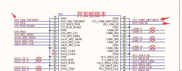

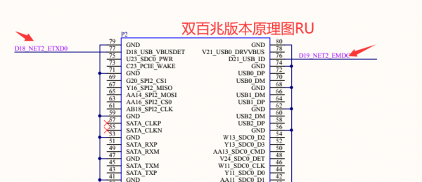

由单网口改为双网口后,USB-OTG的ID管脚、USB_DET_BUS、USB_DRV_BUS管脚被占用,
从之前的fex看到
usb_det_vbus_gpio=port:PH17<0><1><default><default>
usb_drv_vbus_gpio="axp_ctrl"
这个axp_ctrl控制的管脚在哪里?为什么之前会定义在连接器RU_77的D18_USB_VBUSDET上呢。
根据A40I USB模块使用说明书V1.0中,这两个管脚都定义为“axp_ctrl”
想请教解惑,
1、双网口如何分配OTG相关管脚?
2、所谓axp_ctrl的管脚分配如何体现? 或者应该从哪里可以找到相关的解释信息?
