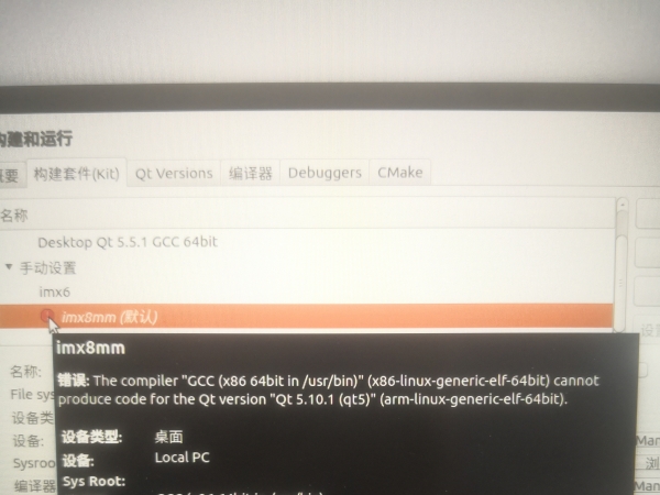

按照教程搭建的Qt4.7.0是可以配置好编译工具的,并且可以在板子上运行。由于公司前期的qt程序是在qt5.5下开发的,我将编译工具配置到5.5后,提示版本不支持(请看图片附件)。使用Qt4.7去编译原来Qt5.5的工程是无法编译的。
有什么办法将编译工具配置在Qt5.5吗

我们的8MM用的是QT5.10的,需要重新移植QT5.5的库到文件系统,搭建新的QT环境去编译您的程序
这个是我在网上找到的一个移植5.5的步骤您可以参考一下https://www.cnblogs.com/usegear/p/5048849.html
