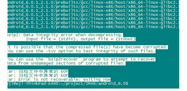

OKMX6DL-C android6.0源码包,下载下来的包md5sum验证OK,但是使用解压命令“cat android_6.0.1_2.1.0.tar.bz2xa* | tar xjv”,解压失败,如附件图片所示

解压命令是tar -xvf android_6.0.1_2.1.0.tar.gz或tar zxvf android_6.0.1_2.1.0.tar.gz
您再试一下

您试试cat xa* > android_6.0.1_2.1.0.tar.bz2

Forlinx-Niuzc 发表于 2020-10-23 15:24:35 | 显示全部楼层
您MD5校验一下,看看文件有没有损坏,cat xa* > android_6.0.1_2.1.0.tar.bz2生成压缩包,再解压

怎么解决的,到底是文件不够还是需要校验

可以尝试用管理员权限解压试试
