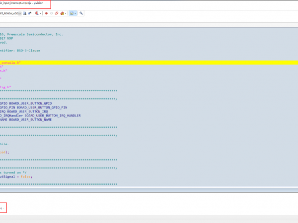

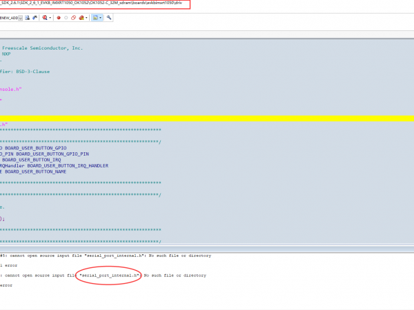

首次打开RT1050的工程,因直接下载到百度云默认目录。导致文件夹目录过长。
编译出现“../gpio_input_interrupt.c(9): error: #5: cannot open source input file "fsl_debug_console.h": No such file or directory”等内容,
莫慌:lol
直接将“OK1052-C_32M_sdram/”文件夹打包拷贝出,减小其文件目录长度。
