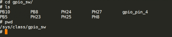

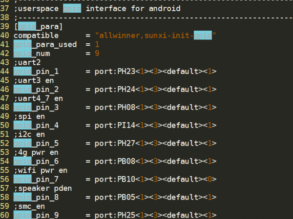

可以这样算,不过全志提供了另一种方法,在lichee/tools/pack/chips/sun8iw11p1/configs/OKA40i_C/sys_config1024x600.fex文件中配置gpio,可以在/sys/class/gpio_sw中看到配置的引脚 Snipaste_2020-06-04_12-06-12.png
