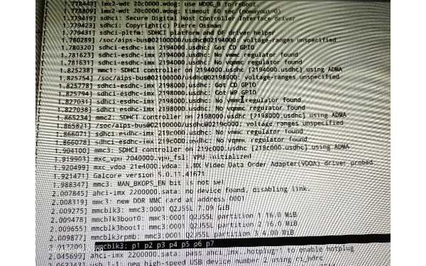

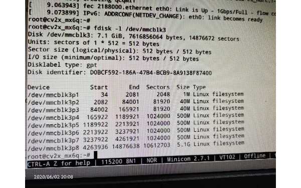

imx6q,emmc上采用了gpt分区格式
分了8个分区,在kernel中只能显示7个

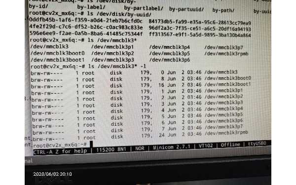

楼主| 13813049225 发表于 2020-6-2 20:10:31 来自手机 | 显示全部楼层
从rootfs中也找不到第八个分区

xinli 发表于 2020-6-6 00:59:14 | 显示全部楼层
请楼主告知用的什么工具制作的GPT分区?
自己做的工具,用fdisk和parted检查过没问题  详情 回复 发表于 2020-6-17 06:38
自己写的一个GPT制作工具,用fdisk/parted命令检验过没问题  详情 回复 发表于 2020-6-6 17:09

楼主| 13813049225 发表于 2020-6-6 17:09:50 | 显示全部楼层
