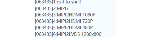

卡在这边,LCD上也没有任务字符显示,没有进入烧写模式,请问是怎么回事?

请问您的拨码开关是否拨到SD卡启动的对应方式

楼主| sxx123 发表于 2020-6-6 10:02:08 | 显示全部楼层
拨了,在SD卡启动模式,这个可以确定,查了好几遍

您好 您是在我们公司的底板上烧写的吗?镜像是用的我们公司提供的吗?如果符合这两项还出问题可能是TF卡制作有问题、或者拷贝的镜像有问题,您把烧写步骤给我们发过来 我们帮您排查一下问题!
