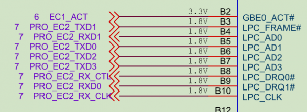

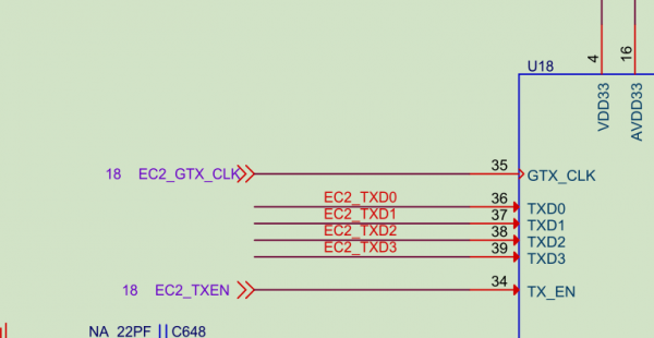

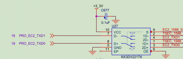

如题,附件中3幅图分别是核心板、switch、Phy三部分的截图,数据链路是核心板<===>switch<===>Phy,在图中,核心板IO口上标注的是1.8V的电平,switch是3.3V供电,从手册是看IO口的电平也是3.3V,这样核心板与switch直接连接这里存在电平不一致问题,那么请帮忙确认,三个问题:
1、核心板上图中标注的IO口电平是多少?
2、switch上的IO电平是多少?
3、Phy AR8031的IO电平是多少?
谢谢!

核心板上标注的是1.8V
SWITCH是3.3V供电,只是起到一个开关转换作用 电平还是1.8V
8031这些TXD引脚电平是受CPU影响自适应的 所以也是1.8V
