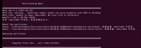

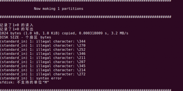

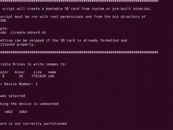

制作完成后没有出现boot 分区和 rootfs 分区,SD卡中没有任何的文件。

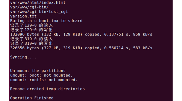

错误信息如图所示,有人遇到过这个问题吗? 谢谢

ubuntu版本不同,命令有细微变化,如果用ubuntu18需要改制卡脚本,具体改动可在网上查阅,建议您使用我们提供的开发环境
