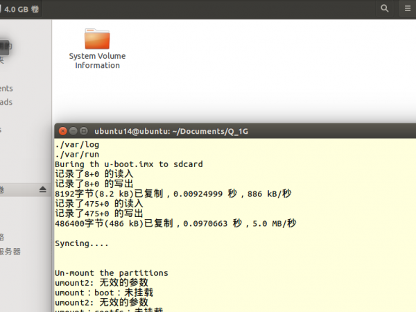

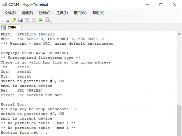

按照OKMX6X-C-Qt5.6+Linux4.1.15-用户手册-V1.1-2018.10.23章节4.1.3制作SD卡启动系统,之前所有步骤都正常进行,最后结果如图,但是卡制作后无法看到分区,插到开发板上启动失败……将卡插到windows下提示需要重新格式化,无法打开……

Forlinx-Niuzc 发表于 2020-7-3 15:51:50 | 显示全部楼层
您是制作的启动卡是吧,启动卡的制卡脚本是高版本ubuntu环境上的,需要修改脚本才能在ubuntu12.04上制卡
参考http://bbs.witech.com.cn/portal.php?mod=view&aid=194
修改方法大致为
脚本212-215行,加-uM   去掉10M、500M、520M中的M
