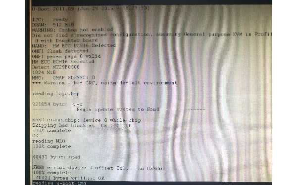

系统从nand启动就出现这个,从SD卡,刷新系统还是出现这个。

启动信息就这点!U-Boot SPL 2011.09(Jun 29 2015 -15:27:33)
Texas Instruments Revision detection unimplemented
Booting from NAND
raise :Signal # 8 caught
mkimage signature not found - ih_magic =f0904a80
Assuming u-boot.bin ..

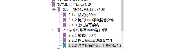

参考这个手册烧写的系统吗?使用的镜像和开发版型号对应一致吗,目前最新资料是2020.6.1的
43
AM335x通行证i.MX6Q通行证
楼主| 石文林 发表于 2020-7-16 15:35:42 | 显示全部楼层
是参考手册烧的,版本也对应,板子是16年生产的Am335xs  v3.1版本,镜像也是16年的镜像

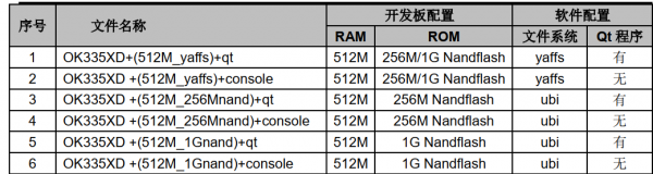

您拷贝 linux 系统镜像文件 都是哪些, 256MB NandFlash 版本和 1GB NandFlash 版本是否匹配,烧写成功了吗,拨码是否设置成功

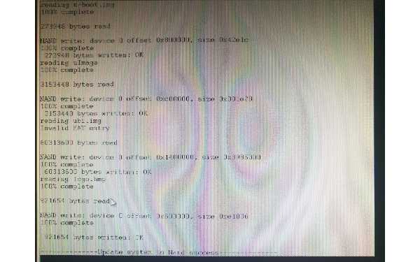

我用SD烧写的,开关拨到on,显示烧写成功,然后拨到off从nand启动就这样了!

烧写5.png 请问您选的是哪个镜像,另外看一下您核心板上nandflash型号是29F2g08还是29F8G08,分别对应256M和1G的nandflash
