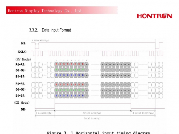

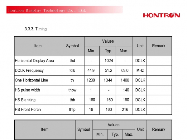

楼主| TianMaverick 发表于 2020-7-23 12:17:47 | 显示全部楼层
屏参数如图 应该如何设置呢
-1是实验的  不减也不行
