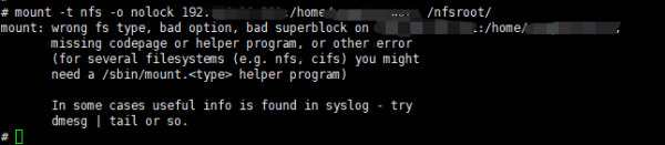

FETA40i-C V1.2开发板正常启动后,想通过挂载nfs网路文件系统实现与linux的共享,但是一直不成功。出现以下提示: 微信截图_20200723144532.png
有哪位大神遇到过,谢谢!

已解决。
是因为开发板不支持mount.nfs,通过配置buildroot解决。
BR2_PACKAGE_NFS_UTILS=y 该项支持。
之后重新编译镜像,正常启动通过以下命令挂载。
mount -t nfs -o nolock,nfsvers=4 目标IP:/**** /mnt
