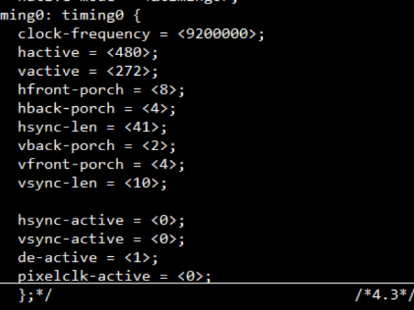

TianMaverick 发表于 2020-7-23 16:03:04 | 显示全部楼层 |阅读模式
1190
2222
Forlinx-Niuzc 发表于 2020-7-23 18:11:06 | 显示全部楼层
参数都是根据屏幕调的,6ul可以看看7寸1024*600设备树
