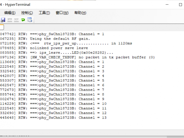

按照软件手册上说的测试板载wifi功能,输入代码以后一直刷屏停不下来

同问,我想在它运行之后把自动输出的日志去掉

重新启机,在uboot倒计时,按空格键,进入uboot命令行,配置loglevel变量
setenv loglevel 0
saveenv

楼主| caligula 发表于 2020-8-3 16:43:22 | 显示全部楼层
setenv loglevel 0
saveenv
能说得详细点吗?重新启动开发板?还是重新启动电脑?

重新启动开发板
