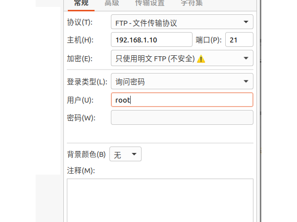

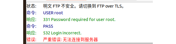

使用FileZilla软件,开发板IP是 192.168.1.10。做如下设置:      连接总是提示失败:

楼主| wcm778899 发表于 2020-8-5 06:51:49 | 显示全部楼层
站点管理里面需要选择:匿名登录。
问题已解决。
