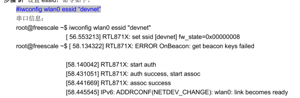

到此为止,前面都没什么问题,但是在进行下一步设置essid的时候,结果只有
步骤 6:设置 essid,命令如下。
#iwconfig wlan0 essid “devnet”
打印:
root@freescale ~$ iwconfig wlan0 essid “devnet”
[  470.460933] RTL871X: set ssid [evnet] fw_state=0x00000008
root@freescale ~$ [  471.925914] RTL871X: indicate disassoc
(卡在这里不动了,没有回车,也没其他信息了)
官方文档是说会打印
官方文档的打印说明
官方文档的打印说明
所以现在不知道怎么办,看到其他人出现了indicate disasso但是他们也出现了assoc success,不影响结果,但是我并没有出现assoc success。
试过用WIFI作为AP模式开启热点,也试过作为路由器模式使用 wep 加密或者wpa 加密,都不行,求大佬或者版主指导一下,谢谢啦

devnet使我们的wifi账户,您得用您自己的,密码也是
哦哦,谢谢你啦。 就是这个“devnet”还有文档中的#iwconfig wlan0 key “1234567890”中的1234567890是你们的wifi账号和密码是吧? 现在我让开发板连上我的手机热点,这次是显示这样的 root@freescale ~$ iwconf  详情 回复 发表于 2020-8-18 18:01

zhichao 发表于 2020-8-19 09:32:27 | 显示全部楼层
还有两步骤您没配置,步骤 10:连接路由器,步骤 11:通过 udhcpc 获取 IP 地址
哇,太感谢您了,都是我个人的问题,不好意思哈,谢谢你了 ***************************************************************************** 然后现在在测试WiFi 热点功能测试的时候,在 步骤 3:配置以太网卡,  详情 回复 发表于 2020-8-19 10:11
