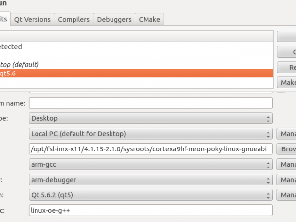

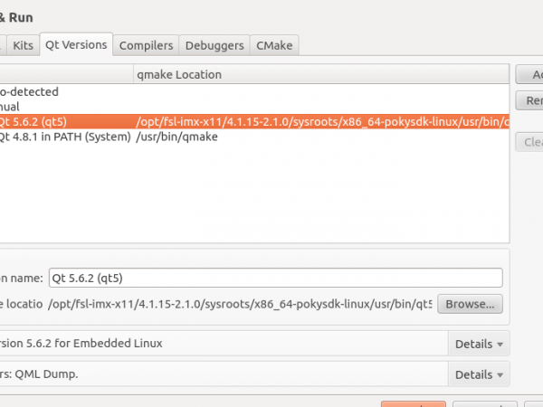

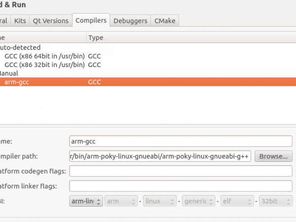

Qt编译环境设置里Kits设置报mkspec not found for Qt version错误
按REDEME.text里说的 在终端执行  source /root/qt5.sh, 问题还是没有解决  还是一样报错
Qt编译程序报错如下:Cannot deploy :No device configuration set
                                  Error  while building/deploying projiect untitled(kit: arm-qt5.6)
                                  When executing step "Upload files via SFTP"

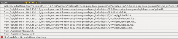

楼主| yq945402136 发表于 2020-8-21 14:46:40 | 显示全部楼层
头文件缺失
编译缺少头文件
编译缺少头文件
类似问题:
http://bbs.witech.com.cn/forum.p ... A%B7%A2%BB%B7%BE%B3(我最开始和他的问题一模一样,把kits mkspec 路径修改为linux-oe-g++之后,编译发现缺失头文件:如上图)
http://bbs.witech.com.cn/forum.p ... 0924&extra=page%3D1
http://bbs.witech.com.cn/forum.p ... 1702&extra=page%3D7
http://bbs.witech.com.cn/forum.p ... 0758&extra=page%3D7   (这个当我把kits  mkspec  路径删除后, 报错和他一样)

Forlinx-Niuzc 发表于 2020-8-21 15:43:39 | 显示全部楼层
kits里边的sysroot您选的什么,我这啥也没选
烧到板子上运行 提示错误 QXcbConnection: Could not connect to display  详情 回复 发表于 2020-8-21 16:23
我刚刚把sysroot的删除了 点绿色的三角还是我题干的报错 但是可以build ALL 生成可执行二进制文件了 这属于正常吗? 我待会烧到板子上验证一下这个程序  详情 回复 发表于 2020-8-21 16:03
我这边默认是/opt/fsl-imx-x11/4.1.15-2.1.0/sysroots 我也是奇怪,为什么你们的环境默认的和我不一样?我就是在你们论坛下载的环境啊。  详情 回复 发表于 2020-8-21 15:52

楼主| yq945402136 发表于 2020-8-21 15:52:10 | 显示全部楼层

楼主| yq945402136 发表于 2020-8-21 16:03:04 | 显示全部楼层

Forlinx-Niuzc 发表于 2020-8-22 10:36:03 | 显示全部楼层
报错的执行这个试试,网上查了下,有提到bits/predefs.h:no such file or directory解决方法
sudo apt-get install lib32ncurses5-dev
sudo apt-get install libc6-dev-i386
