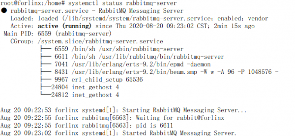

查看RabbitMQServer安装状态
systemctl status rabbitmq-server

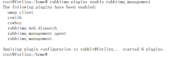

rabbitmq-plugins enable rabbitmq_management

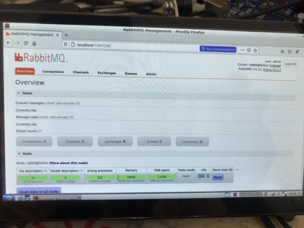

在OK3399浏览器中输入localhost:15672,登陆用户名和密码分别为”guest”、”guest”。

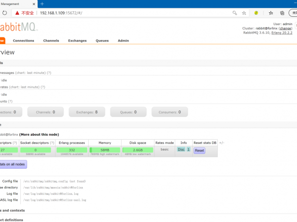

局域网内计算机浏览器输入192.168.1.109:15672,用户名和密码分别为”admin”、”admin”

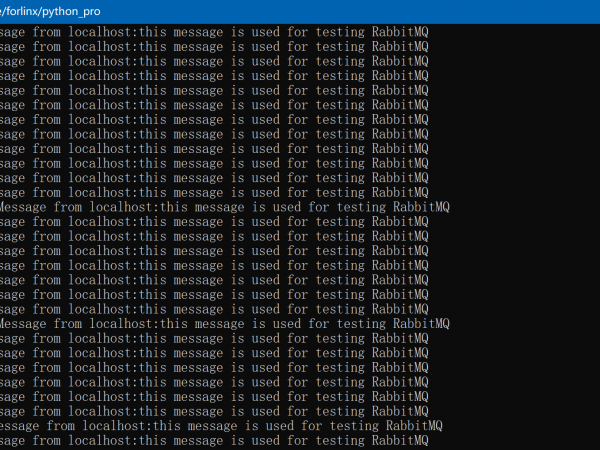

至此,两种方式安装Rabbitmq服务完成。接下来用python来验证一下功能,python实现一个消费者,一个生产者,生产间隔1秒钟发送一帧数据,消费者从队列取数据并打印。python使用rabbitmq需要引用pika库,pika库是独立于python的第三方库,需要使用pip命令安装。

最终运行效果如图
