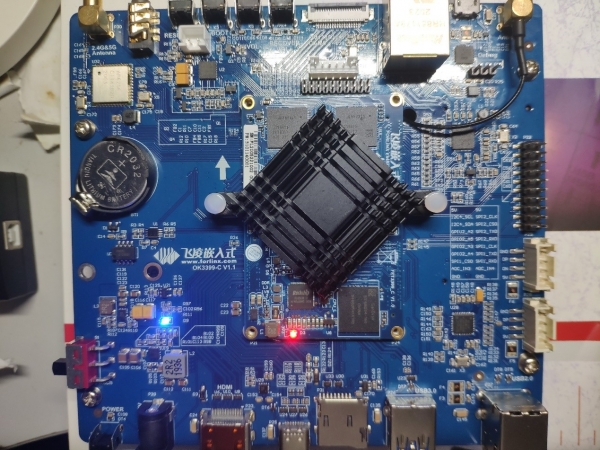

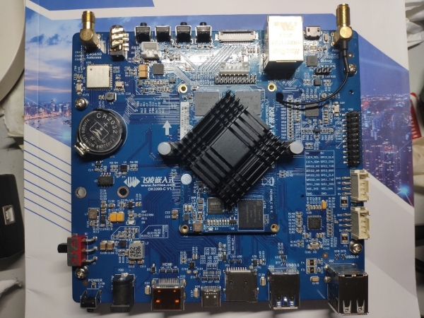

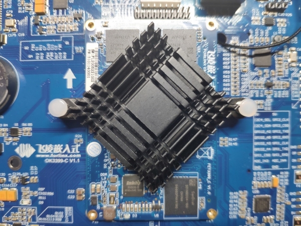

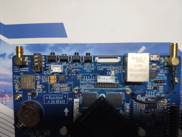

开发板底板是4层设计,同时提供了原理图和PCB,方便我们进行二次的开发,开发板接口也很丰富,正面最容易看到的就是黑色的散热片,在运行系统时还是有点发热的。其他有预留出给4G模块的天线,后续安装4G模块接上使用即可。

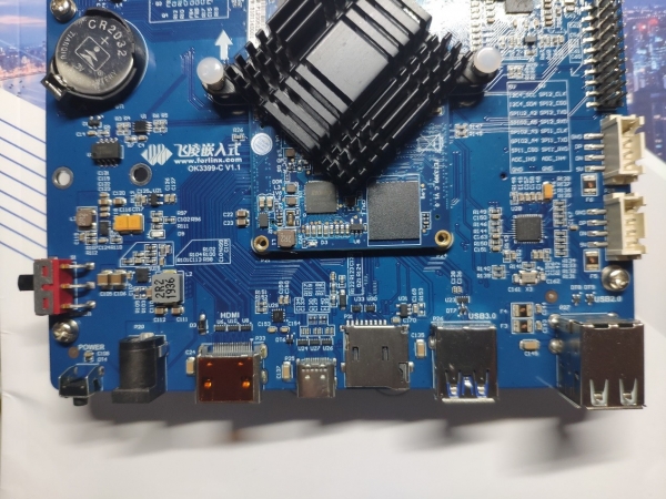

再看下核心板,核心板上有散热片的压制,所以四周的螺丝就没上,有点想给它补上。

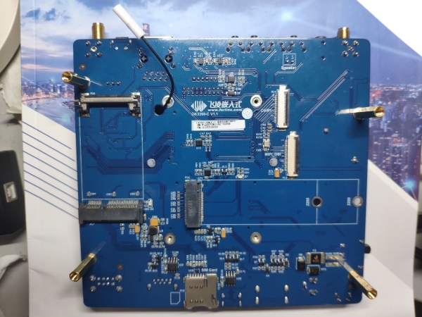

背面有很多接口,我给其接上了铜柱,以免板子接触到东西短路,后面基本上是大模块接口,一个是4G模块接口,一个是M2接口的固态硬盘接口。还有就是屏幕和摄像头的接口。板子性能好的原因是支持很多接口的屏幕,以及可以实现双屏同显,双屏异显。而且其中一个可以输出4K的分辨率。
再看下接口吧,拓展接口也是很丰富的,串口很多,可以方便与其他设备通信。

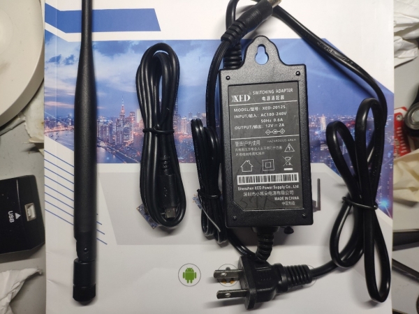

配件附赠了一个调试串口线,12V电源和一个天线以及产品选型手册。有了这些我们可以查看所以支持板卡的选型,同时就可以完成上电测试工作。

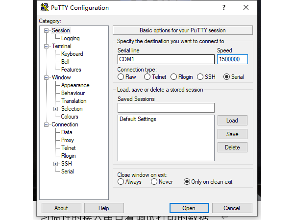

接下来就是上电开机,习惯性的接入串口看调试打印的数据,发现设置115200的波特率乱码,找了下资料发现波特率是1500000。这个波特率一般调试软件都没法设置,然后就用提供的PuTTY这个软件来调试了。

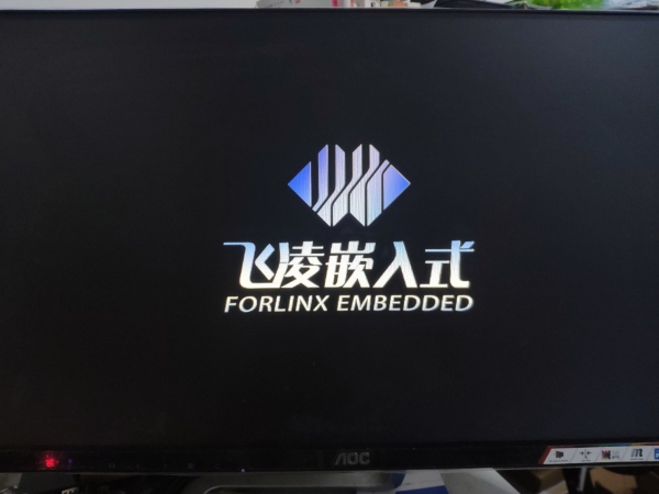

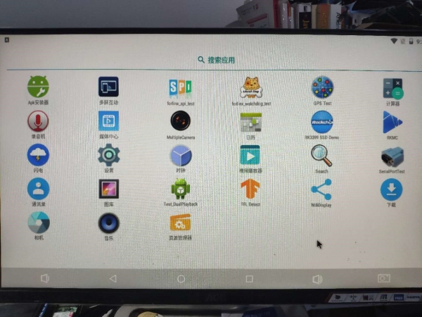

之后就是开机界面,然后等一会就能进Android的操作系统了。

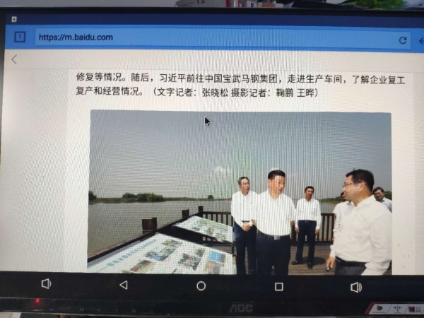

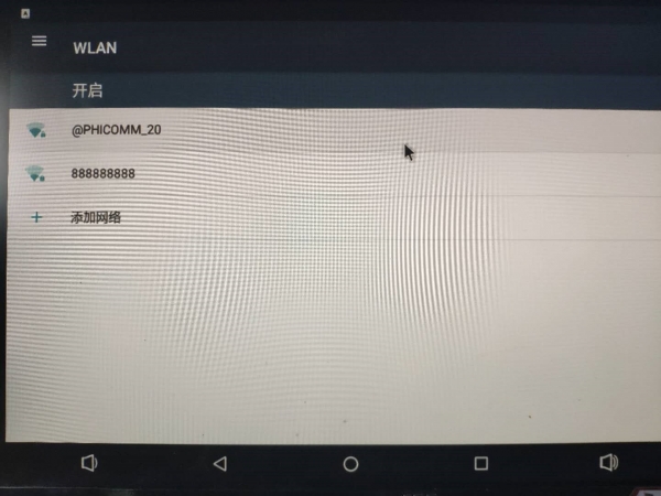

之后就是连接了一下WIFI,体验下无线上网,浏览新闻完全OK。
