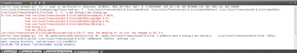

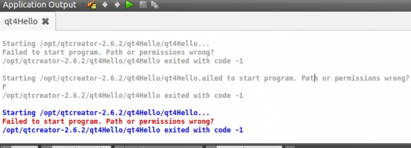

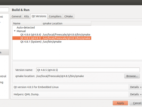

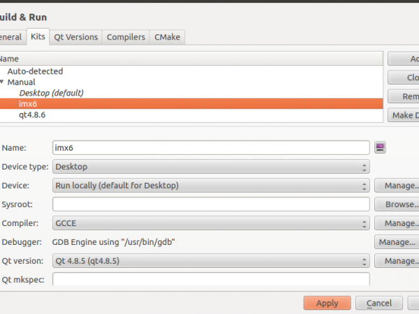

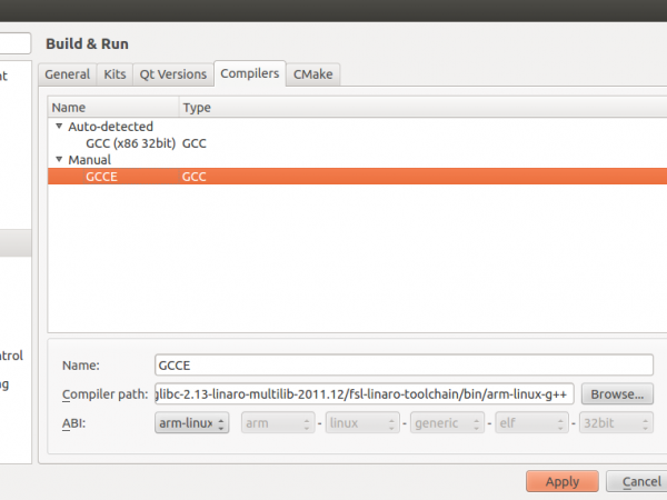

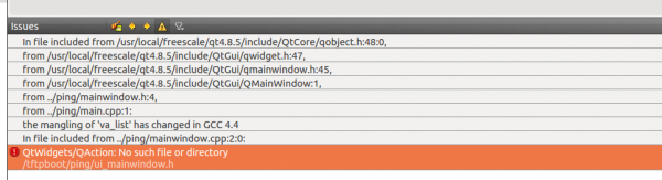

用Qt4.8.5编译    点三角形运行报错 Failed to start program. Path or permissions wrong?
用Build ALL  也有报错
具体配置如下图:
更多图片 小图 大图

楼主| yq945402136 发表于 2020-8-26 15:20:45 | 显示全部楼层

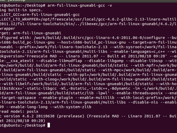

交叉编译器安装没问题,用的就是论坛提供的环境,不知道问题出在哪。

楼主| yq945402136 发表于 2020-8-26 15:52:19 | 显示全部楼层
ping测试文件报错报错报错报错

楼主| yq945402136 发表于 2020-8-26 16:29:59 | 显示全部楼层
https://blog.csdn.net/cs_sword2000/article/details/102851218  用这个方法  解决了Build all的问题  ,现在不报错了 , 可是生成的可执行文件在开发板上运行  还是会报错Segmentation fault(段错误)

BigH 发表于 2020-8-28 16:43:58 | 显示全部楼层
我也碰到这个问题,在qt界面选择4.8.1才可以运行,但是编译的文件系统是4.8.5,我不知道会不会有问题。
