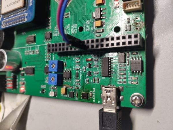

选择这个项目呢需要准备点东西。我这边为了开发方便选择了是单片机开发板,板载两个传感器一个SHT20和一个光照度传感器,通过串口和我们的OK3399之间传输数据,后续有机会,最方便的就是在Linux底层加入驱动,写Linux驱动方式来读传感器数据,有机会会写一篇体验的。

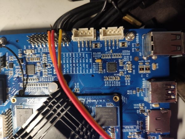

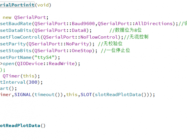

OK3399这边也是处理好了底层串口驱动,我使用的是与SPI口复用的串口4,设备名称ttyS4,有这个我们就可以在QT中写串口程序了。

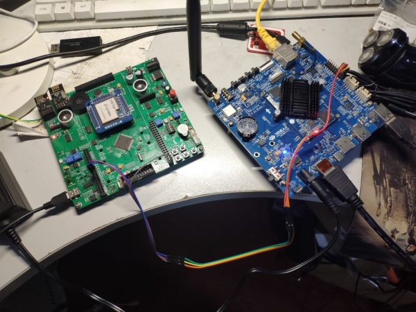

接下来就是接好线,注意TX和RX交叉和共地,基本就可以完成数据传输。
上面就是串口接收程序,目前主要是采用定时器和一个槽函数完成定时接收数据解析。

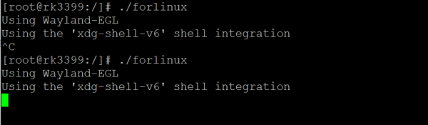

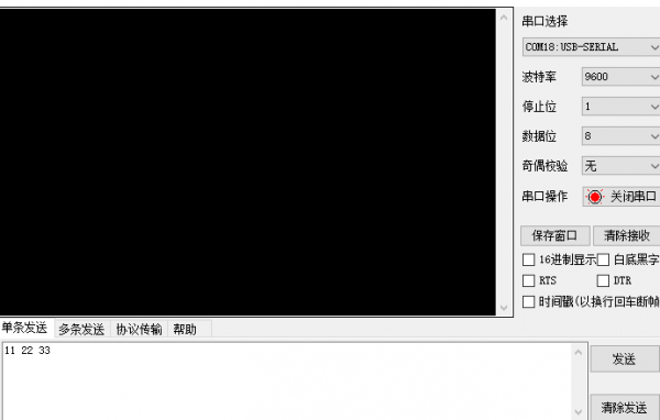

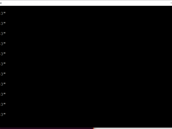

写完这个程序后我测试了下打印。
通过usb转TTL的模块把电脑端的数据传送到底层调试串口上打印出来,效果就是这样。

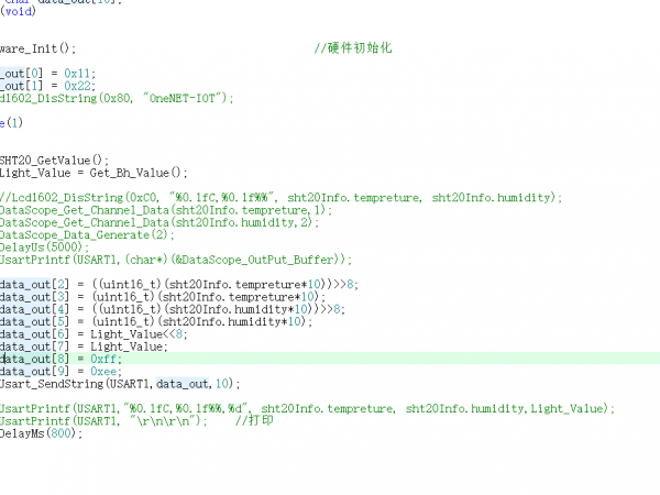

单片机这边也同样是初始化传感器和串口,以及一个定长数组包就可以完成三组数据的同时传输。两边串口设置需要相同。

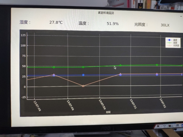

接下来就是把剩余程序编写完成。然后传输到下位机上,具体可以看我体验二的文章,里面有具体步骤。然后就是运行,效果如下。
我在这里使用了一个开源的QT绘制曲线库,QCustomPlot,这个库功能强大,太多的我也没深入研究,这里就贴上我的代码。

以上是初始化绘制背景和三个曲线的样式。
     uchar FHone = buf.at(0);     uchar FHtwo = buf.at(1);     uchar FTone = buf.at(8);     uchar FTtwo = buf.at(9);    if(FHone==0x11&&FHtwo==0x22&&FTone==0xff&&FTtwo==0xee)    {        tempreture = (buf.at(2)<<8|buf.at(3))/10.0;        humidity   = (buf.at(4)<<8|buf.at(5))/10.0;        Light_Value = buf.at(6)<<8|buf.at(7);         QString tmp =QString::number(tempreture, 'f', 1);        QString hum =QString::number(humidity, 'f', 1);        QString Light_value = QString("%1").arg(Light_Value);       //光照度        ui->label_2->setText(tmp+"℃");        ui->label_4->setText(hum+"%");        ui->label_6->setText(Light_value+"LX");         dataCustomPlot->graph(0)->addData(now, tempreture);                 dataCustomPlot->graph(1)->addData(now, humidity);                 dataCustomPlot->graph(2)->addData(now, Light_Value);        dataCustomPlot->xAxis->setRange(now, 5 , Qt::AlignRight);        dataCustomPlot->replot();    }
下面的这个是具体的解析数据,让其显示的过程。
